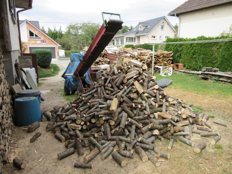

    dernier sciage de charbonnette 5 stères avec scie et tapis pour m'éviter de monter la rampe avec la charrette
    dernier sciage de charbonnette 5st avec scie et tapis Sciage10
    sciage terminé
    dernier sciage de charbonnette 5st avec scie et tapis Sciage11

    merci  Michel pour le partage ,je trouve que tu coupe petit ,c'est pour un poêle?

    non c'est pour une chaudière bois je coupe en 25cm
    la raison c'est : avant j'avais une chaudière ou je pouvais mettre du 50cm mais la chaudière trop puissance je baissais le tirage pour éviter des surchauffes et la mauvaise combustion et bistrage cheminée et parfois feu de cheminée
    donc j'ai passé a une chaudière plus petite et fini le bistrage et feu de cheminée mais je ne peut pas trop la charger car je n'ai pas de ballon tampon et la surchauffe et je circule en thermosiphon donc pour me chauffer pas besoin d'électricité

    Michel, toi qui bricole bien, tu n'aurais pas moyen d'incliner ton plateau afin que le bois coupé glisse tout seul vers le tapis ?
    Je trouve un peu dangereux quand tu lances, tu es (sembles) proche de la lame.

    normalement cela va tout seul a plat mais la comme tu vois sur la photo je suis incliné a l'arrière
    je le lance pour qu'il ne revienne pas
    je suis quand même a 10cm de la lame c'est sur il ne faut pas être distrait
