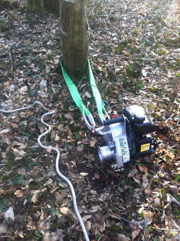

c'est justement après avoir essayé ce type de treuil que j'ai décidé d'en concevoir un plus performant .
ce type de treuil peut être utilisé comme substitut à un tire-fort mais pas pour faire du débardage dans mon cas , même avec un cône de débuscage .
de plus ils sont très bruyant , presque autant qu'un treuil-tronçonneuse .
les performances : moteur 50 cm3 force 1 T 12m/min , le mien 200 cm3 1,3T 20 m/min
j'ai eu l'occasion d'utiliser un cône de débuscage ,ça améliore la glisse mais lors de l'empilage des billes cela devient une source à emmerde et c'est très encombrant ...

Ca a l'air bien pratique le petit treuil portatif, il se prend d'une main, ne tiens pas de place dans un coffre et quand on est seul ça facilite grandement les ennuis qui peuvent se présenter.

tout d'abord
très beau matériel
j'aimerai connaître votre mode d'accrochage au tronc ??

encore merci pour votre accueil
le treuil est relié à un point fixe (arbre ,rocher ,véhicule) via une élingue en polyester qui est attaché au treuil par des manilles .

Chablais, et comme ça tu évites de blesser les arbres auxquels tu "amarres" ton treuil

mes j'ai mal pausé la question j'aurai voulus connaître ton mode d'attache entre le tronc à tiré et le crochet de la corde synthétique

c'est une élingue en câble avec un crochet coulissant ,ça fait comme un nœud coulant ;la corde est nouée à un oeillet de l’élingue .
