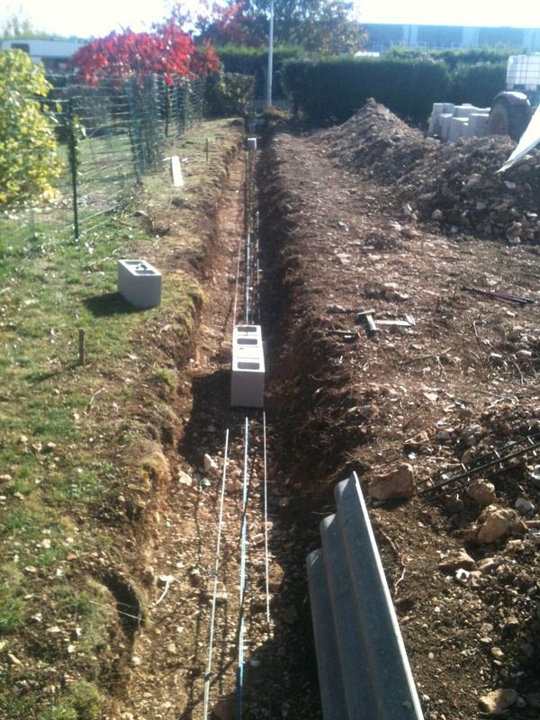

    Avancée non négligeable.
    Samedi dernier, un ami est venu avec sa mini pelle (2T5) pour dessoucher les thuyas, casser la fondation des piquets de grillage et faire la fouille.
    Forcément, ça s'est pas passé comme prévu.
    Impossible de donner la forme d'escalier à la fouille, trop pierreux.
    Il a donc fait au mieux, moi je vais me débrouiller au mieux.
    Parallèlement à ça, j'ai profité de son camion benne pour évacuer les souches et les gravats.
    A chaque retour de déchetterie, passant devant mon fournisseur de matériaux, je faisait un camion de tout venant.
    4 tours de déchets, 4 tours de tout venant.
    Pas eu le temps malheureusement d'évacuer ce qui a été excavé.
    Mais le timing n'était pas si mal, on a pu tout faire avant la tombée de la nuit.
    Le dimanche, je voulais poser la semelle filante les piges de niveau et les renforts verticaux, mais un problème capillaire m'a empêché d'être performant.
    Je me suis contenté de la semelle (avec difficulté) et le lendemain je me suis rendu compte que mon travail était fort sinueux...
    Bref, ce matin, rectification de la semelle, pose des fers de niveaux et début des renforts.
    Me reste 4 ou 5 à mettre en place.
    Voici pour le moment ce que ça donne.
    Je fait une "mise en place à blanc" de mes parpaings afin d'être sûr de poser mes renforts verticaux au bon endroit.
    Ca m'oblige a brasser mais pas de mauvaise surprise pour la suite.
    Mais un doute m’envahit.

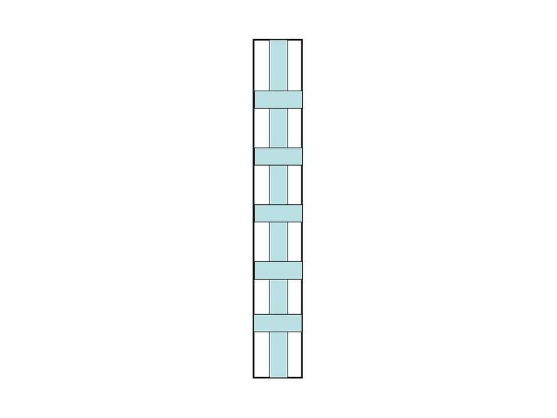

    Je voudrait faire un coffrage afin de ne pas avoir à couler 8 ou 9M³ de béton mais plutôt 6.
    Mon interrogation est la suivante, si je coffre, mes fondations ne seront pas tenu latéralement, enfin le seront une fois que j'aurais remblayé, mais mon remblaie sera meuble.
    N'y a t'il pas risque de voir mon mur tomber ?
    Je pensais sinon coffrer, mais laisser sans coffrage tous les 5M afin d'avoir un maintient sur sol dur a chaque palier de mon escalier.
    Un truc du genre.
    Z'en pensez quoi ?

    Salut Frédo,il faut que tu fasse une semelle avant de coffrer ,c'est à dire toute la largeur de ta fondation et dès le lendemain tu coffre comme c'était prévu
    avec ta ferraille ,et même tu peut mettre ta ferraille en partie couler dans ta semelle
    Messages : 1931
    Re: Aux poseurs de parpaings.
    Message par picvert le Dim 30 Oct - 22:49
    Je suis du même avis que daniel, tu coule ta semelle en 1er, et ensuite tu coffres dessus a la largeur de ton agglo.
    Profites en pour planter des fers dans le sol quand tu coules la semelle , c'est ce qui va donner la rigidité a ton mur.

    Salut Frédo, comme les autres pour commencer tu coules la semelle dans toute la tranchée, j'imagine que du coup niveau M3 de béton tu vas être au dessus de tes prévisions...

    On a coulé lundi et mardi matin.
    7,5M³ au lieu de 6 prévu.
    Fatigué en ce moment, je vous ferai un topo plus tard.
    Messages : 2984
    Age : 42
    Message par fredod'lacolo le Sam 12 Nov - 16:32
    Un peu de news.
    Le 31/10 et 01/11 (matin), nous avons coulé ma semelle.
    1 à la bétonnière, 3 aux brouettes et 1 pour étaler/niveler.
    Le 31, début à 9H après un bon café/croissant.
    Grosse bouffe le midi, ce qui nous a mis en retard et avec ce satané changement d'heure on s'est fait prendre pas la nuit.
    Le 01, un ami est revenu et on a mis la matinée pour finir.
    Le dimanche précédent, j'avais coffré tant bien que mal pour limiter la quantité de béton.
    On y a tout de même passé 7,5M³...
    Dimanche dernier et hier, pose des premiers parpaings. Ce matin, j'ai voulu en remettre un coup mais une fois que j'ai eu fini de rallonger mes ferrailles verticales, je n'ai eu le temps de faire que 2 brouettes avant la pluie.
    Bon ça m'arrange, car mon dos me fait souffrir à force de manipuler les parpaings (20*25*50, ça pèse).
    Voilà où j'en était hier soir, j'ai fait 1 rang et demi de plus ce matin.
