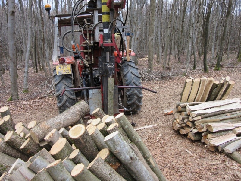

    Message par Castor 2570 le Lun 21 Mar - 19:52
    bonjour a tous
    début de fendage du diamètre 10 a 15cm la majorité peut être une dizaine > 20cm
    la fendeuse avec treuil

    bonjour  a tous
    un petit rappel ou conseil pour fendre du petit il est important de le faire d'après la fente faite après débit pour que cela suive bien le fil
    la façon que je procède:
    lorsque je débite je range le plus possible les bois debout pour éviter de se baisser pour les mettre sur la fendeuse
    et fend en reculant sur le tas et pose les fendus sur ma droite ou la gauche
    un aperçu du fendage de 11Heures de fendage seul

    pas mal de fendu Michel petit aplaus c'est vrais que le petit n'est pas évident avec ce genre de fendeuse petit aplaus petit aplaus
