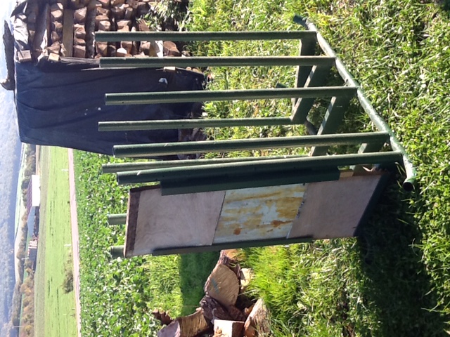

    je vous propose de réunir ici des descriptions de "chevalets" pour le sciage à la tronconneuse. je commence par celui que j'ai fabriqué pour quelqu'un qui coupe en 33.

    Pas mal t'es genial
    Par contre, une protection en bois pour la fin de la coupe serait utile; si ça peut éviter a la chaine de manger du fer............... je sors

    les traverses basse entrainent la surélévation des rondins de 8cm. Ca fait une petite marge.

    pas mal delday:la planche à droite te sert pour aligné tes bûche à la même longueur?
    par contre j'aurais mis les fer plats plus haut de façon que la chaîne ne touche pas les tubes du bas
    et pourquoi les tubes verticaux ne sont pas aligné ?

    bien le chevalet il n'a pas aligné le dernier tube ,2 pas utile c'est le dernier bout a couper a mon avis

    daniel :
    Oui, le planche sert à l'alignement : permet de charger en "butée" : plus propore et plus rapide.
    La distribution des poteaux est un compromis entre le maintien des buches et le passage de la tronconneuse (utilisation de la longueur totale du guide). C'est pourqoui j'ai mis le plan avec les 2 positions de tronconneuse.
    Les tubes rectangulaires maintiennent les bois à 8 cm au dessus des rond d'acier pour éviter le contact en fin de coupe. Cela à l'air de coller avec la pratique de l'utilisateur mais il est vrai que cela nécessite de finir en douceur.

    comme indiqué sur le plan il n'est jamais prévu de couper à cet endroit. Pour couper en 33 les 2 positions de la tronconneuse sont marquées sur le plan (4eme image de mon premier post).
